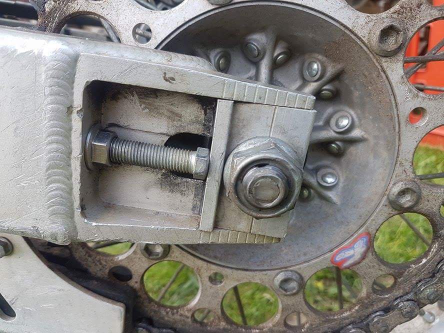

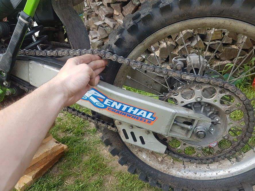

Solaris potrzebuje znowu Twojej pomocy. Próbowałem naciągnąć dzisiaj ten łańcuch ale coś mi nie idzie. Nie mogę przesunąć koła dalej niż o 4 znacznik od prawej strony bo to chyba już limit no chyba że z jednej strony będzie tak 3.5 a z drugiej 4 a wiem że tak być nie może. Możliwe że łańcuch po prostu już się nie nadaje? Mogę go rozpiąć i skrócić o 1 oczko? Czy nie można tak robić? Co do hamulca to płyn jest w zbiorniku. Tam trzeba ściągnąć ta gumkę i coś wcisnąć żeby to odpowietrzyć?

Nie wolno skracać zużytego łańcucha.. przecież on już się bardziej nie rozciągnie i pęknie! Nie wiem jakie masz znaczniki w KX ale jeśli 4 kreski i chcesz dalej no to znaczy, ze łańcuch jest definitywnie do wymiany. Rozumiem, że tam gdzie łańcuch jest 3.5 znaczka bo nie rozumiem? Obydwie strony da się ustawić identycznie.
http://motox.com.pl/jak-naciagnac-lancuch-motocyklowy/
Co do pompki pisałem jak odpowietrzyć. Tam gdzie gumka luzujesz śrubę po spompowaniu hamulca i jednoczesnym jego trzymaniu (pozniej ją zakręcasz i puszcasz hamulec)
Jak możesz to pokaż zdjęcie z bliska tych ograniczników łańcucha (tam gdzie są kreski)

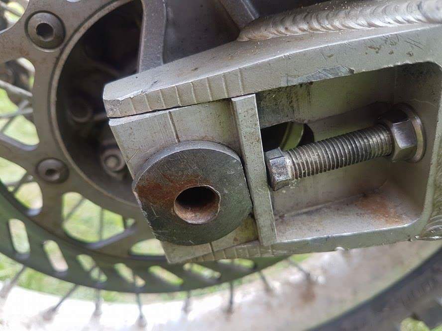

No Ok. To z hamulcem rozumiem. Tutaj masz jeszcze zdjęcia z tym łańcuchem jak to wygląda.

Uu łańcuch nadaje się na złom, pamiętaj że wymieniając łańcuch zmienia się też zębatki.
I lewa i prawa strona jest ustawiona na 6 znaczku.

teoretycznie jeszcze możesz go naciągnąć i pojeździć. Ale czy się czasem nie urwie?

Tylko że on był tylko trochę bardziej naciągniety gdy z lewej strony było 5.5 znacznika a w. Prawej 6, a przecież muszą być z dwóch stron równo.

A nie da sie śruby wykręcić z jednej strony ? To trzeba koło ściągnąć, dobry klucz, prawo lewo kręcić, podlewać czymś, wykręcić do końca wyczyścić gwint, nasmarować i ma działać regulacja. Co nie zmienia faktu, że napęd do wymiany.
