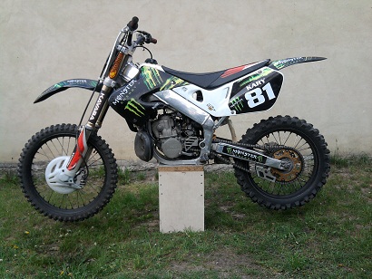

Witam.
Miałem ten sam problem z moja cr ale go rozwiązałem w końcu:)
Poprostu koleś który robił remont zle złożył sprzęgło.
Wrzuc 3 bieg i przpchaj motor tak aby przeskoczył tłok jak przeskoczy i bedzie można ja odpalić i spokojnie kopnać to prześlij mi zdjęcie motoru bo ci goście co kupili mój motor jakiec 2 tygodnie temu,
na drugi dzień spalili sprzęgło ( barany jebane ) i może sprzdali ten motor dalej .
Pokoż foto motoru.
Mój to ten egzęplaż
Pokoż foto motoru.
Mój to ten egzęplaż

wiec troszke nie bylo by mnie stac na taki moto jak ten co mi wyslales zdjecie nie mam alu ramy...

Re: honda CR250pomocy silnik sie zatrzymal i nie mozna nic z
Już sie martwiłem że ktos zajechał mój sprzęt
bo niedawno sprzedałem a mój był po kapitalce i myslałem ze może poszedł dalej a miłem podobne objawy i akurat było to wina sprzegła.
