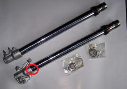

U mojego kolegi tez ma Yamahe YZ 125 2003 rok, po wymianie oleju i uszczelniaczy w laga i 2 jazd,olej zaczął cieknąć,dodaje przykładowe zdjęcie by wiadomo było dokładnie gdzie. Po zauważnieniu gdzie cieknie ściągnęliśmy ta plastikowa obudowę. Na dole są trzy śruby od obudowy ,po wykręceniu tej z boku szybko zaczął olej cieknąć przez otwór od tej śruby i teraz podejrzewamy że śruba była za długa (bo to nie była oryginalna,oryginalna jest krótsza) po dokręceniu coś w środku uszkodziła. Jak naciśnie się lagi do szybko leci olej z tego otworu i z tego miejsca zaznaczonego na zdjęciu. Jak ktoś wie co mogło się stać to proszę o jakieś wskazówki
Pozdrawiam Zuchu
Pozdrawiam Zuchu

nic nie widac na fotce, musisz rozkrecic calosc i bedziesz wiedzial

Treść wiadomości:Zuchu28 pisze:No jasne że pomogłeś motodiabel, przetłumaczyłem sobie serwisówke i dałem sobie rade.
Pozdrawiam Zuchu
przeczytalem dzis o tym cieknacym amorze twojego kolego i nie wiem
dokladnie co tam sie popsulo ale z mego wieloletniego doswiadczenia moge ci
powiedziec ze jak sam juz napisales moglo zo spowodowac za dluga śruba i
nia da sie tego wycieku tak latwo powstrzymac bo trzeba wykrecisc rure ze
stopy bo na dole jest tam taki oring i on nie uszczelnia,najgorsze w tym
moze byc to ze ta rura mogla sie odksztalcic i co dodatkowo utrudnia ta
rozbiurke. jesli zdecydowal bys sie na rozbiurke to musze ci powiedziec ze
nie jest to latwe w amorach kyb bo jest tam taka mala srobka a konkretnie
maly imbus i jest on zaklepany zeby to nikt nie rozbieral i ta srobka
trzeba odkrecac na goraco i wczesniej ja leciutko nawiercic ze by usunac te
te zaklepanie ale jak mowilem wczesniej tylko troszeczke zeby miec jeszcze
mozliwosc odkrecenia ja imbusem. pamietaj ze ta srubka i stopa sa lekko
zaklejone zabezpieczaczem bo srob i trzeba tylko ta stope nagrzac jakims
palnikiem , wystarczy taki maly palnik ze sklepu budowlanego co służy do
lutowania rur no i potrzebujesz zrobic sobie taki klucz aby to rozkrecic .
Najlepiej dopasowac kawal rury ktora wejdzie do srodka o trzeba wywiercic w
niej pare otworow male tak aby pasowaly do tych co sa w rurze o gabla a
drugi troche wiekszy abys mog wlorzyc kawalek preta i to rozkrecil.
Pamietaj nie próbuj rozkrecac tych czesci bez odkrecania tedo
zabezpieczenia bo zepzujesz gwint i zlozenie bedzie nie mozliwe albo
niebezpieczne gdyz te polaczenie bedzie niepewne .Ja pracuje przy tunindu
amorow i znam sie na tym doskonale bo taka czynnosc wykonuje conajmniej raz
w tygogniu z roznych przyczyn a jak sie boisz sam to lepiej nie prubij i
podeslij mi ta rure a ja zrobie to dla ciebie w warztacie , bo tak naprawde
nie wiem czy juz nie jest juz za pozno. jak cos to pisz ja mieszkam w
niemczech i pracuje w serwisie twenty suspesion ale to moge dla ciebie
zrobic prywatnie ze bys nie musial placic za duzo bo niemieckie ceny nie sa
takie tanie. ja pochodze z glogowa i wychowalem sie od malego na motokrosie
choc sam nie jeżdżę to z powodzeniem naprawiem i tuninguje wszystko co z
crosem i nie tylko jest zwiazane . Pozdrawiam
