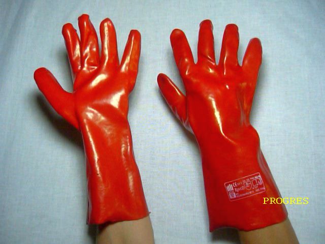

Polecam ten poradnik. Zamiast lateksowych, kiepskich rękawic ochronnych, w przypadku benzyny ,warto zainwestować w takie rękawice. Co do oleju do nasączania piankowych filtrów powietrza, niektóre potrzebują troszkę czasu aby uzyskać optymalne parametry i lepkość. Zbyt wczesne, pionowe ustawienie filtru nasączonego takim olejem sprawi że będzie on spływał.
