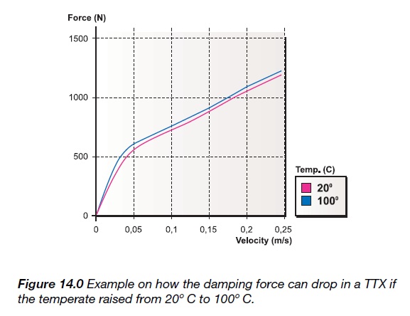

Co do temperatury to niestety nie jestem w stanie Ci udowodnić, potrafię nagrzać tak amortyzator, że nie jestem w stanie przytrzymać pojemnika z gazem.
Przedstawiam charakterystykę amortyzatora TTX w dwóch temperaturach, jak widzisz jest to 20`C i 100`C.
TTX 20 100.jpg (50.29 KiB) Przejrzano 19158 razy
Pisząc wartościowy artykuł do czasopisma naukowego muszę poświęcić min 2 miesiące na same obliczenia i symulacje, a programy na których bazuje nie kosztują 100zł.
Jeżeli wprowadzałeś kiedyś konstrukcje od prototypu do produkcji seryjnej, to powinieneś wiedzieć, że jedna osoba i jeden komputer to za mało. Jeżeli masz pojęcie o konstrukcji maszyn, to przeanalizuj ile komplikacji i dodatkowych operacji potrzeba, aby wypełnić ten amortyzator czymś innym niż powietrze.

Ok. jeśli wyznaczono charakterystykę dla 100 stopni C to zaktualizuje obliczenia, lecz mimo wszystko wiele to nie zmieni. Sam z ciekawości kiedyś przykleję termoparę do zbiornika i zobaczę co z tą temperaturą. Niestety dla większych temperatur nie podejmę się już obliczeń, ponieważ ciepło właściwe nie jest stałe w funkcji temperatury i przy wartościach powyżej 100 stopni byłyby już błędne wyniki. A takie informacje nie są tak ogólnodostępne.

Zastosowanie azotu napewno nie wynika z tego aby utrudnić produkcjkę czy też serwisowanie amortyzatorów. Rozważania kolegów oparte są na twierdzeniu że azot mniej zmienia swoje ciśnienienie w funkcji temperatury. A może przyczyna jest inna i np obojętność chemiczna azotu jest cechą wymaganą. Co prawda w większosci amortyzatorów (poza ELKĄ i WP) nie ma możliwości kontaktu oleju z gazem zasobnika ale nie bez znaczenia jest trwałość gumy w kontakcie z tlenem z powietrza.
Z zamieszczonego wykresu wynika że zmienia się choć nieznacznie charakterystyka amortyzatora ale powód nie jest określony. Ja uważam że wynika to ze zmiany lepkości oleju a nie właściwości gazu.
