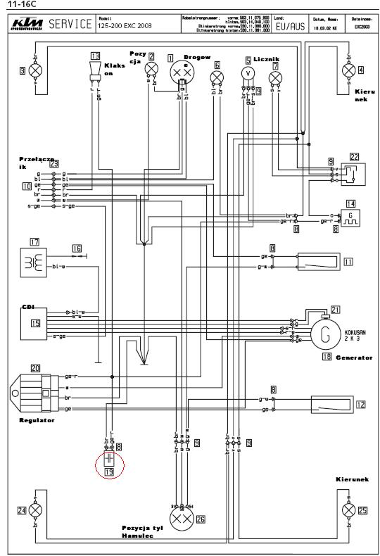

tak jak w temacie do czego służy kondensator w moto???
Z tego co widziałem w schemacie to idzie do regulatora, następnie do klaksonu i do licznika.
Czy wymontowanie jego ma jakiś wpływ na prace silnika?

To zależy dokładnie w którym miejscu jest. Może miec za zadanie filtrowanie, zmianę charakterystyki przebiegu, podtrzymywanie napięcia w układzie itd.

W starszych sprzętach zmniejszał przeskok iskry na przerywaczu i wyrównywał pracę zapłonu.
Kwestia gdzie siedzi - teraz mamy zapłony bezstykowe (kontrakton) i moduł zapłonowy.

exc 125 03. wklejam schemat;

Na moją wiedzę zmniejsza ci iskrzenie na włączniku klaksonu - idzie na masę a drugi kabel plus na klakson po włączeniu stacyjki.
jak wyjmiesz krócej podziała włącznik

Już dawno wyjąłem :) klaksonu i tak nie mam.
Dzieki za odp.
