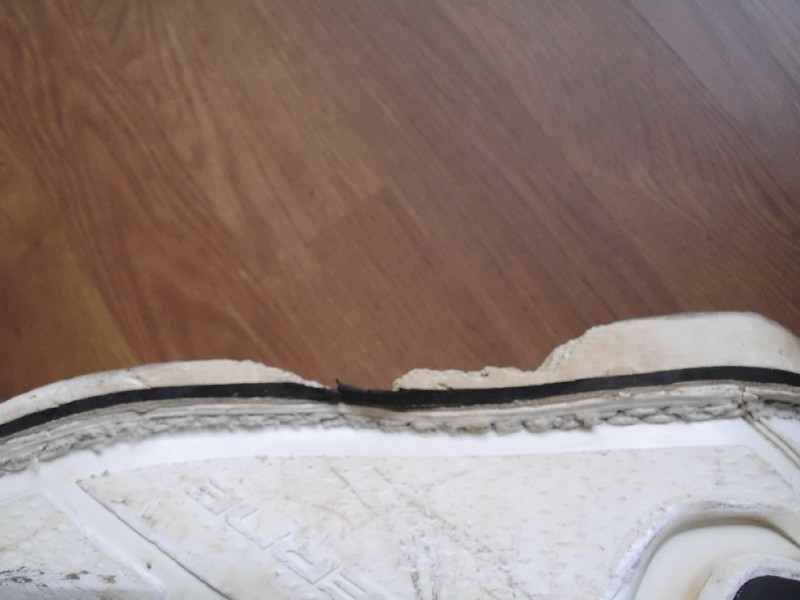

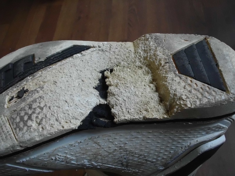

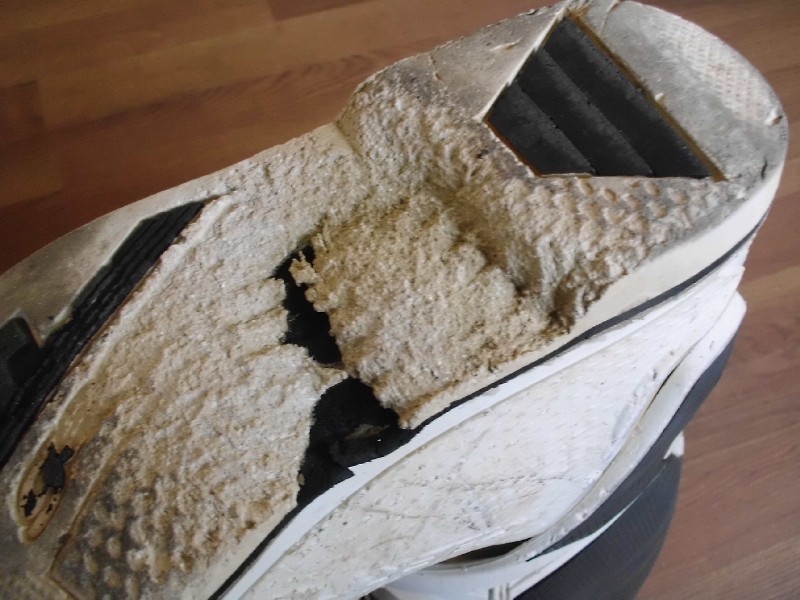

Hej, naprawiał ktoś podeszwy w tych butach albo innych crossowych? Jak widać mam spory ubytek w podeszwie. Myślałem, żeby go uzupełnić jakimś klejem, masa bitumiczna czy czymś. Mam też drugi pomysł, żeby dopasować kawałek z podobnego tworzywa i go przykleić. Kwestia tego, żeby to nie odpadało i było elastyczne. Potrzebny super mocny klej, który zachowuje elastyczność. Czekam na rady, Pozdro!

Najlepiej kupić nowe buty , ponieważ te jak widzę naprawdę się wysłużyły..
Chyba , że masz problemy finansowe jak większość w obecnych czasach , to na Twoim miejscu oddal bym do DOBREGO szewca , na pewno by coś wymyślił a jak nie to kawałek specjalnej gumy , odpowiedni kawał wyciąć z buta i wkleić (coś takiego jak z blacharką gdy masz progi gnijące , wycinasz i wspawujesz nowy )

Można by spróbować dopasować podeszwę od butów Alpinestars, ponieważ do nich są produkowane wymienne podeszwy. A patrząc tak na twojego buta to podeszwa jest bardzo podobna np. jak w moich Tech 6. Na przykład tu masz podeszwy:
http://www.i-honda.pl/item.php?kategori ... SUT7-black
Myślę że jakiś dobry szewc by się podjął przeszycia podeszwy.

Hee dobre. Podeszwa za 185 zł
Wiesz ile takich podeszw wytniesz z tej gumy na pług ...

Skonsultuje się z szewcem jeszcze, ale myślę że wytnę jakiś regularny kształt w uszkodzonym miejscu i dopasuje tam ładnie jakiś kawałek twardej gumy (jak u majstra w linkach). Tylko kwestia kleju, znacie jakiś? Pewnie szewc mi jakiś doradzi...

A wiesz jak to zrobić w kwocie 20 zł?
Robiłem tak w swoich formusiach dominatorkach i już kiedyś pisałem na forum.
Kobietę w domu pewnie masz. Kobieta ma buty, butów w kuj więc jakieś stare się ostały.
Znajdź buty na obcasie takie z płaską podeszwą. Buty rozwalasz, odcinasz podeszew, odrywasz resztki materiału, docinasz podeszew na kształt wytarcia, patrzysz gdzie odstaje, podcinasz, robisz trochę luzu. Kupujesz poxiline czy tam poxipol, mieszasz ją, smarujesz buta tak żeby wolną powierzchnię wypełnić. Teraz dobrany kawałek podeszwy przykręcasz wkrętami pod kątem. Wkręty dorwij krótkie ok 2cm, jak wkręcisz to lekko i ostrożnie szlifujesz to co odstaje ;P
Mi tak cały sezon wytrzymało

Polecam "amerykansky" klej Shoe Goo! Mocny i do tego, elastyczny. Chyba najmocniejszy klej do butów.

Klej klejem ale tutaj chodzi o wypełnienie tej wolnej przestrzeni. Poszukaj czegos co klei i ładnie zasycha

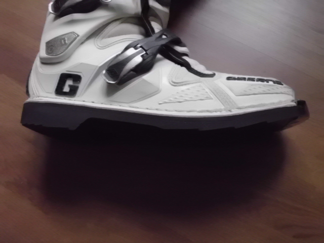

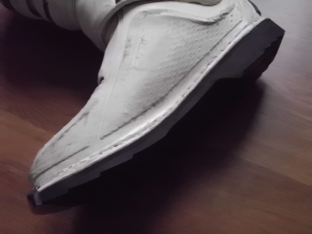

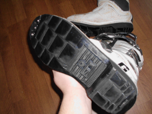

Witam, znajomy mechanik ma jakiegoś szewca co wymienia podeszwy. Mnie kosztowała ta wątpliwa przyjemność 200 zł. Tzn. podeszwy sidi na allegro 40 zł, nowe okucia 20 zł, wymiana podeszwy i okuć 70 zł od buta. Wygląda to profesjonalnie i mam nadzieje, że tak będzie przez dłuższy czas. Na razie jeszcze nie jeździłem w nich. Zobaczymy...

Wiem nawet od kogo kupiles te buty, bralem od niego alpiny i tez kilka ukrytych wad mialy. Sam mialem brac te buty i kombinowalem co z ta podeszwa. Chcialem dac je do czech gdzie robia podeszwy Vibram i nawet w takich lataja zawodnicy husqvarny. Ale widze ze problem rozwiazany, i elegancko wykonany. Oby buty sluzyly:D
