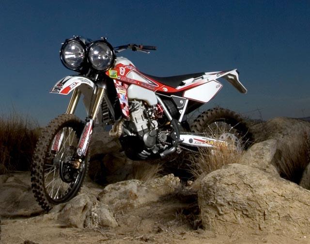

Nie wiem na jaką lampę zmieniłeś ale może powinieneś założyć taką jaka jest na tej Husce tzn 1/2 tego co widzisz. U mnie w TE510 jest ten sam problem. Lampa daje żenujące światło. W dodatku przedni błotnik część światła blokuje i przed samym kołem jest kicha. Jazda o zmroku nie jest przyjemna. Widziałem na innej Husce (postaram się znaleźć to zdjęcie) właśnie cała okrągłą lampę zamiast oryginalnej. Może nie wygląda to ekstra ale na pewno daje mocne światło. Czy coś w niej zostało dodatkowo zmienione tego nie wiem.

Na eBay znalazłem kpl oświetlenia z w/w Huski TC450 z 2005r. za bagatela 1200$ więc zastosowanie żaróweczki H7 jest w 100% uzasadnione.
