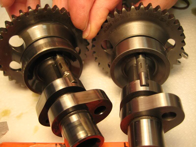

Witam, miałem małe problemy z odpalaniem swojego zimnego Kaciora, ale z opinii w internecie wynikało, że problemem może być wałek rozrządu (mój rocznik 2008). Wymieniłem na wałek od 2010 rocznika. Rożnica ogromna, problem znikł a do odpalania nie trzeba szukać patentu. Rozrusznik kręci lepiej i wreszcie działa to wszystko jak w mojej poprzedniej EXC 450 z 2006. Moja najlepsza inwestycja w ten motor. I teraz taka zagadka:
Poniżej są dwa zdjęcia starego i nowego wałka (lewy stary, prawy nowy - zdjęcia zapożyczone z innych stron). Nowy jest jakby odbiciem lustrzanym starego i przeczy jakby zasadzie działania dekompresatora bo on dekompresuje wtedy kiedy silnik ma się ochotę cofnąć w tył. Jak w zasadzie to działa i czemu jest taka duża praktyczna różnica między tymi dekompresatorami. Aż tak się w Mattighofen pomylili przy projektowaniu modelu 2008 ?

Re: Wałek rozrządu KTM EXC 530
2008 to nie był pierwszy rok nowego silnika ? Można by się pokusić o stwierdzenie że jest to " wada wieku dziecięcego"
Tak ja wiem, że pierwszy rocznik XC4. I rozumiem lekkie zmiany. Ale tu jest mała rewolucja na tych wałkach
Jeden działa odwrotnie do drugiego.
Dekompresator ten działa na zasadzie siły odśrodkowej.
W nowszym modelu zastosowali inny sposób, aby inaczej rozkładały się siły na sworzeń i na paluszek obrotowy.
Mogli też zmniejszyć masę niewyważenia i twardość sprężynki co też będzie skutkowało działaniem mniejszej siły na ten paluszek.
Wynikałoby z tego, że w starszy dekompresator za szybko się chował (przy zbyt małych obrotach).
W skrócie -> czyt. post Mohusa.
Nic bardziej mylnego. Przypatrz się jeszcze raz, że kierunek obrotu wałka ma tylko wpływ na rozkład sił między paluszkiem a sworzniem, a sama siła odśrodkowa się nie zmienia.Poniżej są dwa zdjęcia starego i nowego wałka (lewy stary, prawy nowy - zdjęcia zapożyczone z innych stron). Nowy jest jakby odbiciem lustrzanym starego i przeczy jakby zasadzie działania dekompresatora bo on dekompresuje wtedy kiedy silnik ma się ochotę cofnąć w tył
