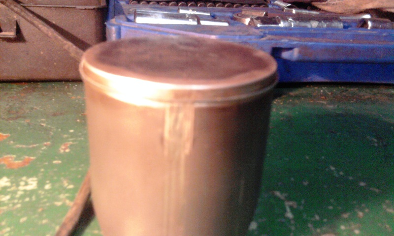

Dzięki wielkie za odpowiedź, jeżeli niekomu to nie przeszkadza to zapytam przy okazji, czy zatarcie tłoka mogło byc spowodowane przez zbyt duże luzy na korbie(na dole)? Zaraz wkleje zdjęcie zatartego tłoka tylko pójde zrobić. Bo tak się złożyło ze w styczniu tulejowałem cylinder + nowy wossner i po ok. 3 mth tłok zatarł się, pewien mechanik stwierdził, że było to spowodowane lewym powietrzem (zbyt duza temperatura sie wytworzyła) które dostawało sie przez simmer od strony magneta. Więc w marcu oddałem cyla do szlifu, następny nowy wossner ,nowe łozyska na wał NTN oraz uszczelniacze wału. Pytając mechanika o korbe, stwierdził ,ze jezeli nie chce robic sobie teraz duzego wydatku (Spłukałem się do zera) to jeszcze przelatam na niej jednego tłoka. 2 tygodnie temu coś zaczęło stukac w silniku. Rozebrałem silnik na nowo i okazało się ,ze na korbie luz jest o wieleee większy.Nowy tłok zaczął się przycierać w tym samym miejscu. Dobrze ,ze na czas to rozebrałem...
Zatarty w miejscu tego "żeberka" które przedziela okno wydechowe.

Po pierwsze dlaczego miałes uszkodzony ten uszczelniacz?
Tłok mogł się zatrzec przez uszkodzone łożysko stopy korbowodu.
Wątpie, że zatarł sie przez uszkodzony uszczelniacz.

Własnie sęk w tym, że usczelniacz był cały... Mechanik stwierdził, ze moto musiało gdzies łapac lewe powietrze i dlatego tłok się zatarł, więc wymieniłem łozyska i uszczelniacze wału ,żeby mieć pewnosc. Lecz jak sie teraz okazuje winowajcą była korba..

Gdyby uszczelniacz był uszkodzony na pewno zobaczyłbys uszkodzenie. Gdyby był uszkodzony to na pewno nie byłby zrodłem dodatkowego powietrza na tyle aby cokolwiek zatrzec czy stopic.
