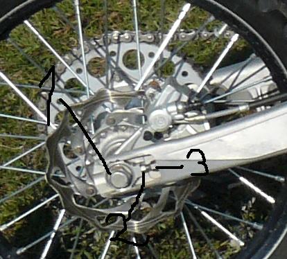

Wiec tak:
najpierw luzukesz śrube z nr 1
luzujesz śruby z nr 3
śrubami z nr 2 regulujesz naciąg łancucha(im bardziej wykręcasz tym łancuch jest bardziej naciągnięty)

- Załączniki
- koło ktm.JPG (38.17 KiB) Przejrzano 12876 razy

witam, Tłoka w motocyklach mx nie wymienia sie na podstawie "kompresji" tylko na podstawie czasu jaki pracował . zmierzenie ciśnienia spręzania ( kompresji) w silniku dwusuwowym jest nie miarodajne poniewaz ze wzgledu na kanały w cylindrze tłok w suwie spręzania kompresje wygania do tych kanałów bocznych dopiero ostatnie 3-4 cm cylindra nie maja dziur i wtedy jest szczelne spręzanie , jednak ten odcinek jest za krótki żeby pomiar cisniena byl prawidłowy. zapoznaj sie z tym postem viewtopic.php?f=3&t=10073 , gdzie opis jest zbiezny z twoim pytaniem .
Jeśli chodzi o łańuch zestaw 13/51 jes dedykowany dla poczatkujacego bardzo dobrze . zmień zębatki , zamontuj kolo tylne z powrotem srube naciągowa 2 wkręc do samego końca i cofnij koło maxymalnie w strone osi wahacza.lekko zakontruj nakretke oski kola . następni załóz lańcuch na zębatki starając sie żeby był w takim polozeniu że jast najbardziej naciągniety . prawidłow to bedzie ci wychodziło ze jest w lekkim zwisie jakby za długi . nadmiar ogniwek trzeba wybic , spiąc wszystko spinka i naciągnac łańcuch srubami nr 2 zakontrowac 3. naciąg łańcucha powinien byc taki ze w miejscu gdzie kończy sie plastik slizga łańcucha ( na srodku wahacza) powinny ci wejsc między łańcuch a wahacz 3 palce ręki . dla ułatwienia ustawienia prosto kola w wahaczu na podkladkach pod nakretka oski i po przeciwnej stronie sa zamarkowane kreski . po obu stronach musza byc jednakowe ,zakrecic mocno nakretke osi koła 1 . powodzonka :drinkers:
