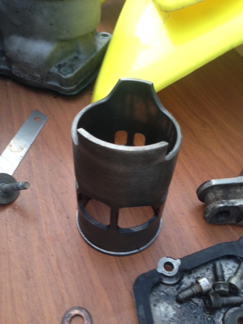

Witam, po tym jak sprawdziłem już chyba wszystko i utraciłem nadzieje, że naprawie motor i odwożę go do mechanika, postanowiłem zobaczyc czy tuleja leży dobrze. Włożyłem śrubokręt przez otwór wydechowy i jakie było moje zdziwienie jak swobodnie zacząłem obracać tuleją ...
Zdjąłem głowice i po prostu ją wyciągnąłem, obróciła się o 90 stopni i zatkane były kanały. Nie wiem jak ktoś to zakładał ale poleciał na ostro ...
Gość od którego kupiłem motor mówił że jest po remoncie no i miał racje, bo tłok nowy ale spasowanie tulei to mistrzostwo.

Re: zawór wydechowy RM125
Ladne druciarstwo. Zobacz na cylindrze - przewaznie znakuja jaka firma to robila - bedzie ostrzezenie dla innych. Niestety ale tę tuleję mozesz sobie postawić tylko na półce.
