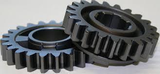

Witam kolegów, mam pytanie odnośnie regeneracji trybów w skrzyni, czy miał ktoś z tym do czynienia i czy jest sens się w to bawić. Pytam, bo znalazłem na alledrogo takie coś: http://allegro.pl/regeneracja-trybow-yz ... 91981.html na zdjęciu widać małe nawierty i się zastanawiam, czy to tylko na tym polega ta cała "regeneracja"? Pozdro ;)

Tak ta regeneracja polega na zebraniu materiału w miejscu, w którym zaokrągliła się krawędź.
Łatwo się mówi, ale zdecydowanie trudniej zrobić to zgodnie ze sztuką. Wg. mnie cena i tak jest dość niska.

Taka operacja regeneracji ma tylko sens jesli obrobiona czesc jest ponownie utwadzona-zachartowana powierzchniowo , w przeciwnym razie ponowne zaokraglenie krawedzi nastapi bardzo szybko.

marek antczak pisze:Taka operacja regeneracji ma tylko sens jesli obrobiona czesc jest ponownie utwadzona-zachartowana powierzchniowo , w przeciwnym razie ponowne zaokraglenie krawedzi nastapi bardzo szybko.
Te koła zębate nie są hartowane powierzchniowo.
Są wykonywane przez spiekanie z wykorzystaniem technologii metalurgii proszków.
Także koło ma jednakową twardość w całej objętości.

Wyglądają na kute matrycowo, regenerowałem w ten sposób u siebie w pracy na frezarce CNC. Nie zauważyłem aby były specjalnie twarde. W moim przypadku, sezonu nie wytrzymało. Robiłem 5 bieg w yzf 450, dodam że 5 często pada w tych silnikach tak samo jak w quadach yzf450.
W yzf te wybranie jest "kwadratowe", więc obrabiać trzeba małym narzędziem i z małym posuwem. Cena 100pln za taką usługę wydaje mi się bardzo niska.
Doradzam kupno używki lub nowej.
