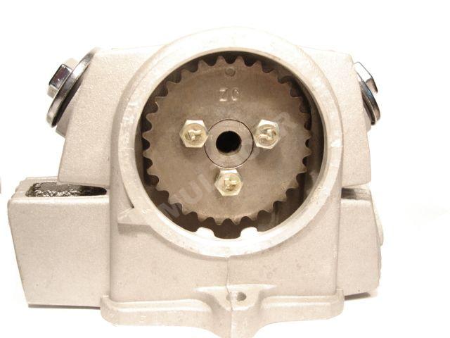

Witam! mam problem z ustawieniem rozrządu po wymianie cylindra i tłoka wgl nie chce mi odpalić nawet na po pych to zdj z głowicy. Proszę o pomoc.

nie wiem co to jest,widze to pierwszy raz.i ja bym to proponował ustawic na logike,tzn tłok schodzi na DMP konczy sie sów ssania zaczyna srezania czyli wałek konczy domykac zawory ssace,tłok idzie do góry zawory sa pozamykane schodzi na dół i ponownie do góry otwieraja sie zawory wydechowe.

Krzywki w dół, tłok w GMP i rozrząd poskładany

albo w góre

Jeżeli coś rozkręcasz na własną rękę, powinieneś zwracać uwagę jak było poskładane. Tłok ustaw w GMP, a na głowicy masz cechę i na wałku też, poskładaj poprawnie.
