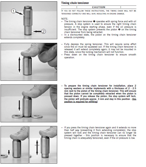

Re: Wymiana napinacza rozrządu w KTM EXC-R 530
Tutaj podaje sposób montazu napinacza. Jesli ktos nie zna angielskiego, w Google jest fajne narzedzie językowe.
