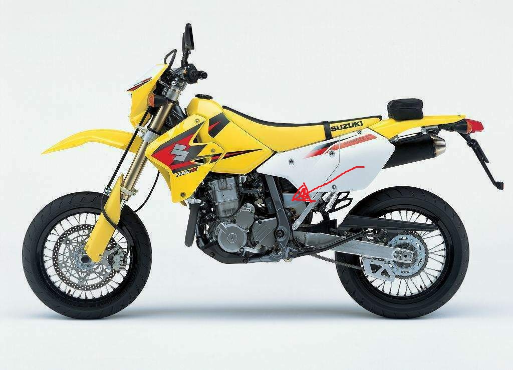

Witam,
czy ktos mi powie co nieco jak dbać o mój nowy nabytek na co szczególnie uważać
Jakie oleje do silnika i ile
Sprzeęt to DR-Z 400 SM 2006r 35KW ( 48KM ), ale na kołach enduro i tak już zostanie.
Sperzet będzie katowany na przeprawach i podjazdach.
Pierwsze pytanie
co to za biały zbiorniczek czy czsem nie jest to wyrównawczy od chłodnicy?? umnie widać w nim coś niebieskiego ale tylko na dnie.

Zbiornik wyrównawczy płynu chłodzącego.

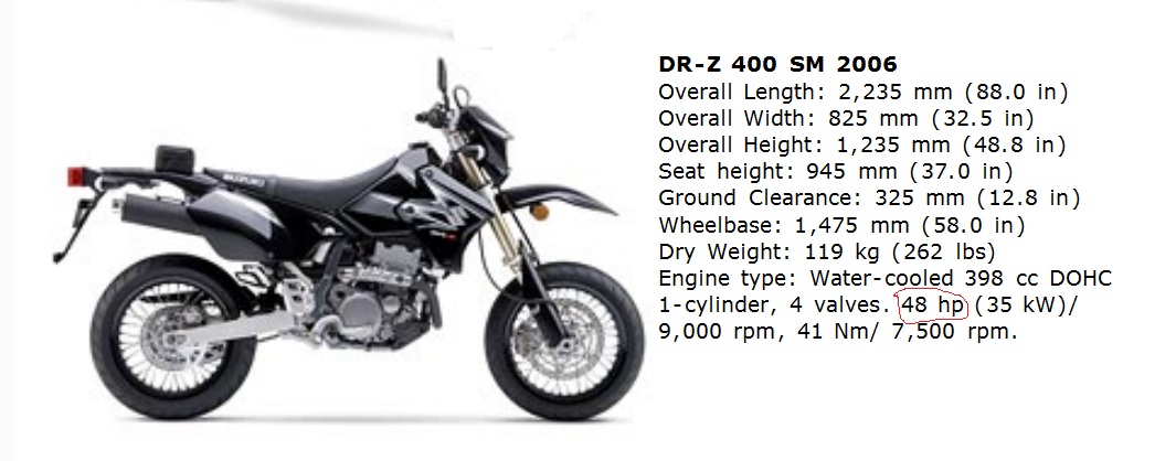

karywork pisze:Od 2006 Roku ma ona już 48 KM ( 35kW )
To bardzo ciekawe co mówisz, ale uargumentuj to, co takie zmieniło się w DRZ w 2006 roku w stosunku do rocznika 2005 że moc tak drastycznie wzrosła?
Miałem DRZ SM ale takiego faktu nie zanotowałem.
Autor tematukarywork
- Mistrz prostej
- Posty: 56
- Rejestracja: pn, 7 mar 2011, 19:17
- Styl jazdy: Motocross
- Podziękował: 0
- Podziękowania: 0
- Status : Offline
Re: DR-Z 400 SERWIS.
http://www.suzukicycles.org/DR-series/i ... l~isoraami
zmieniło się już od 2005 może trafiłeś jeszcze sztuke z montażu 2004
SM z roku 2006 ma 35kW co daje nam 48 KM .
- Załączniki
- 2.jpg (127.03 KiB) Przejrzano 10026 razy

Ale wydaję mi się że to jest błąd bo 48 koni miała DRZ, ale w wersji E a nie SM. A SUZUKI od kilku lat tego silnika nie modernizowało i SM bez względu na roczniki nie wiele się różniły. Najlepiej jakby się wypowiedział jakiś ekspert od DRZ bo nie czuję się kompetentny

No wiesz ja również nie czuje sie na tyle mocny w temacie żeby się upierać , ale pod linkiem jest cała historia i modele z danego roku.
