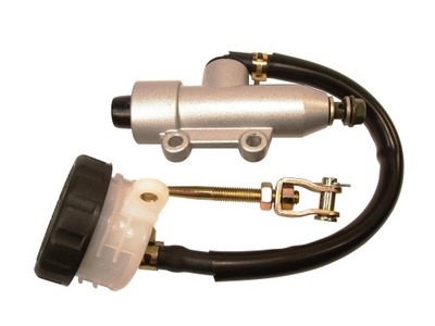

Następnym problemem jest hamulec tylni. Ostatnio poluzowała mi się stupka od hamowania przez co hamulca prawie w ogóle nie było, a jeszcze chwilę temu była kosa. Dokręciłem stupke także siedzi prawidłowo, ale hamulec nie hamuje już tak samo. Jest słabszy. Czy trzeba go jakoś naciągnąć, a może jest to wina już samych hamulcy?

2) Pewnie sie zapowieterzył. Musisz dolać płynu do zbiornika, później pompować (sprawdzająć czy w zbiorniku cały czas jest płyn) a następnie trzymajać hamulec popuścić śrubę do odpowietrzania zacisku i ją z powrotem zakręcić. Operację musisz powtórzyc do momentu aż hamulec będzie działał poprawnie. Jest jeszcze druga metoda - wstrzyknięcie płynu przez zacisk do samej góry - imo najlepsza. :)
Obrazek
Obrazek
śruba do odpowietrzania zacisku to ta z gumką
