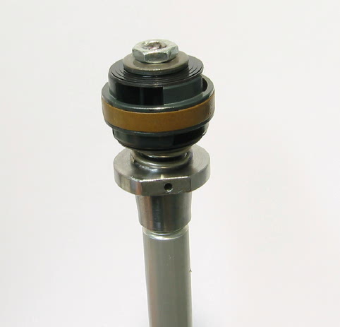

PS4 dzieki za zaangazowanie w temat, widze, ze masz spora wiedze o zawieszeniach. Moto jest z 2004r i gabla wyglada w srodku inaczej niz ta, ktora jest na Twoich fotach (jesli sie nie myle te na fotach sa 2-komorowe) u mnie w kazdym razie jest 1-komorowe, comp. mam na dole, a rebound u gory. Nie wyjezdzilem zbyt duzo od ponownej wymiany oleju i panewek, wiec musialbym rozebrac jeszcze raz by ocenic, czy olej znow tylko w jednej jest przepracowany. Gable zawsze przykrecam kluczem dynamometrycznym wg momentow z serwisowki, przednie kolo zanim zaczne przykrecac, to opuszczam moto na kola, dociskam przod kilka razy, potem srube na osce a na koncu te 4 male i tez momentami wg ksiazki. Gable w polkach zawsze rowno osadzone, mimo tych naciec od wysokosci wpuszczenia sprawdzalem jeszcze suwmiarka czy rowno sa co do mm. Polki i kierownice mam Fatbar`a. Zaciekawilo mnie to Twoje zdanie:
moglbys sprecyzowac o jaka nakretke Ci chodzi, bo juz przychodzilo mi do glowy, ze moze identyczna ilosc klikniec z jakiegos powodu nie jest rowna identycznym ustawienia zaworkow...W moim odczuciu wlasnie nie pracuja w takim samym tepie i zakresie. W srodku u mnie wyglada to tak: http://www.youtube.com/watch?v=pL2II7veUvw ok 1.20min widac wnetrze.marek antczak pisze:Drugi problem jaki może u ciebie wystąpić to jest w gablach taki tłoczek który jest odpowiedzialny za odbicie i jeśli tam poluzowała sie lekko nakrętka ( co zdarza sie często ) i wtedy nie masz odpowiednio ustawionego odbicia mimo odpowiedniej ilości klików. Do tego może sie tak zdarzyć ze w gablach które maja juz parę lat pękają po prostu blaszki .

Nie zależnie od wyglądu twoich gabli w środku sa te same elementy czyli zwór od twardości u zawór od odbicia i dokładnie o ten mi chodzi " MID VALVE" na zdjeciu u góry i pierwsze zdjęcie w tym poście
Jesli tu jest cos nie tak np pęknięta blaszka, nie dokręcona nakrętka lub jakiś opiłek miedzy setingiem a tłokiem to nie będzie to funkcjonowało poprawnie
