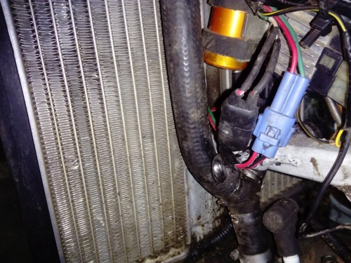

Witam!
Niedawno kupiłem KTM EXC 200 z 1999 zarejestrowany. Problem jest taki że poprzedni właściciel wymienił magneto, stator, moduł i cewkę WN prawdopodobnie od modelu SX 125 (wcisnął mi kit że wszystko jest od KTM EXC 300, nie sprawdziłem...) . Mam stare części. Chciałbym mieć światła a nie wiem czy stary stator po regeneracji będzie działał bez problemów na tym module(brak oznaczeń) i nie chcę uszkodzić modułu zapłonowego. Nowy stator kosztuje około 600 zł a regeneracja około 200 zł.
Obrazek
Obrazek
Zdjęcia działają?

Ogólnie statory są zamiennie między pojemnościami 125-200 pierwsze słyszę żeby coś takiego pasowało od pojemności 300.
Są trzy wersje tych statorow kokusan k1 (mały od SX 125) K2 od modeli XC (rzadko spotykany) i K3 duży z cewkami na światła. Na moje oko jest tutaj k1 i świateł z tego nie zrobisz.
