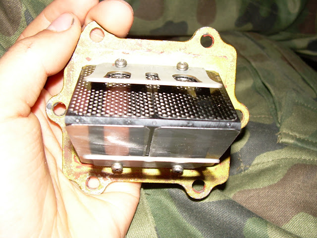

Niedawno kupiłem Suzuki RM 250.
No i coś mnie natchnęło żeby wyczyścic gaźnik :D
Przy okazji wyciągnałem też membranę, i okazało się że jeden listek jest karbonowy, a drugi metalowy :(
Czy nie bedzie przeszkadało to w użytkowaniu?
A może lepiej wymienic ten metalowy płatek na karbonowy?
No i gdzie dostanę karbon, albo juz gotowe listki?
Obrazek
Obrazek
Pozdrawiam!

Raczej nie odczujesz różnicy zmieniając tą membrane.

Czyli ten metalowy listek może zostać?

Oczywiście.

W skuterze kolega tak właśnie robił bo się okazało że wogóle nie miał listków i miał naprawdę lepszego kopa!

Wszystko jest OK. Jeden tylko szczegół- jeśli pęknie metalowy listek i wpadnie do cylindra to będzie lipa. Karbonowy się rozleci i pójdzie bez szkód. Patrząc na Twoją membranę daleko jej do uszkodzenia.
