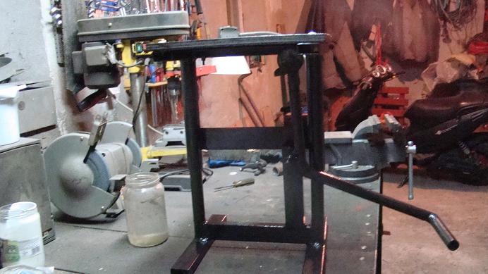

Siema , tez mam zamiar zrobic swoja stopke pod motor i trójkąt na tor , trójkąt wiem jak zrobic ale niewiem na jakiej zasadzie dziala taka stopka , chodzi mi o to jak stojak tzyma sie u góry gdy go podniesiemy , jaka jest blokada , bo na róznych potkach nie widzialem zadnych wsówek , spinek itp. prosze o szybką odpowiedz

krzysiekFmX pisze:Siema , tez mam zamiar zrobic swoja stopke pod motor i trójkąt na tor , trójkąt wiem jak zrobic ale niewiem na jakiej zasadzie dziala taka stopka , chodzi mi o to jak stojak tzyma sie u góry gdy go podniesiemy , jaka jest blokada , bo na róznych potkach nie widzialem zadnych wsówek , spinek itp. prosze o szybką odpowiedz
Blokadą np u mnie jest kółko które trzyma stojak :wink:
Na tym zdjęciu to widać
Obrazek

Chciałbym zbudować sam podnośnik pod moto tego typu jak ma min. kolega Mint Wiedza i umiejętności na to mi pozwalają ale mam wątpliwości co do kółka, tego elementu który chyba najbardziej narażony jest na obciążenie. Z jakiego materiału jest ono wykonane? To jest jakiegoś rodzaju łożysko czy zwykłe kółko z tworzywa?

u mnie jest to tylko łożysko i praca jest jak najbardziej ok choć lepszym rozwiązaniem byłyby dwa łożyska :)

Podejdź do jakiegoś sklepu/hurtowni z materiałami takimi jak ozdoby do wyrobów metaloplastycznych i zapytaj o kółko do bramy przesuwnej.
